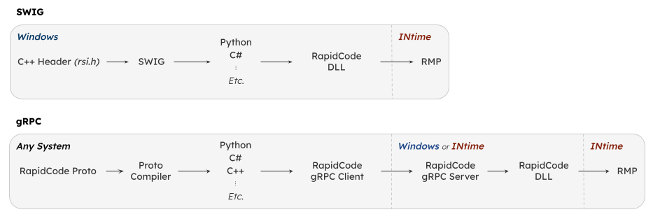

随着 RapidCode API 使用 C++ 编写,您可以直接在 Windows 中在标准的现成计算硬件上运行它,也可以在任何可以运行 gRPC 的系统上进行远程过程调用。因此,你可以随心所欲地设计系统。它可以与视觉系统、分析、数据库、其他系统和本地网络进行交互。
由于 RapidCode API 是一个 C++ API,所以我们可以使用 挥动 生成接口文件以从 SWIG 支持的任何语言调用 C++ API。生成的接口文件会加载 RapidCode dll,并将函数调用从你选择的语言传递给 C++ dll。目前我们支持 C++、C# 和 Python,但是这个列表一直在变化,所以如果你有语言要求,请联系我们。
除了我们生成的 C++ 和 SWIG 的 API 外,我们还提供了一款可以在 Windows 或 InTime RTOS 上运行的 gRPC 服务器及其免费协议缓冲区接口, 快速代码遥控器。虽然 gRPC 非常适合微服务,但我们利用了 g 的远程过程调用方面RPC。我们的 gRPC 服务器代表一个运动控制器,客户端可以连接到该控制器直接调用运动命令来对应用程序进行编程。由于我们提供协议缓冲区接口,因此您可以使用协议缓冲区支持的任何语言生成客户端代码。谷歌目前为 C++、Java、Go、Ruby、C# 和 Python 提供第一方支持,还有针对 C、Haskell、Perl、Rust 等的第三方实现(https://github.com/protocolbuffers/protobuf/blob/main/docs/third_party.md)。

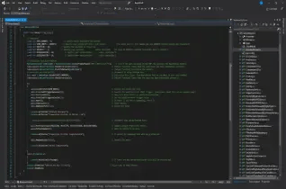

使用这些现代语言中的任何一种的巨大优势在于,有非常强大的集成开发环境 (IDE) 可供编程。无论你使用的是微软的 Visual Studio (快速启动)或 Jet Brain 的 IntelliJ VS Code,这些 IDE 允许您快速查看语法错误、自动填充可用函数和类、查看文档、分析和识别常见模式和错误、重构函数和类、设计和执行测试、跟踪源代码控制的变化、预期的断点设置以及检查变量。
这些功能均可帮助程序员开发无错误的代码。随着系统和软件变得越来越大和越来越复杂,这对于减少调试、跟踪错误以及识别不可避免地会出现的问题所花费的时间变得越来越重要。
