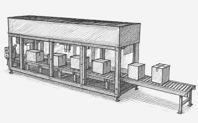

自动化包装生产线示意图,箱子在封闭式机器中通过传送带移动

客户部署了一个系统,该系统从印刷机中取出金属屋面瓦,然后处理产品并将其包装成纸箱。
硬件
客户选择了 RSI 基于 PC 的运动控制器来控制他们的机器。RSI 协助选择伺服电机、驱动器、电缆和 I/O 组件。
